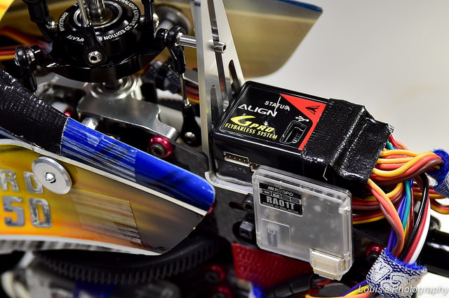

1. 亞拓 GPro 三軸陀螺儀一組
2. 電腦端設定程式.可至這裡下載, 目前最新的版本。
www.align.com.tw/Gpro/CH/
3. mini USB 連接線.
4. 已組裝好直昇機一架,電裝走線完成,如使用獨立接收則接收事先跟遙控完成對頻。
5. 安裝好舵機,建議尾舵機訊號線先不用連接至GPro。
6. 螺距規

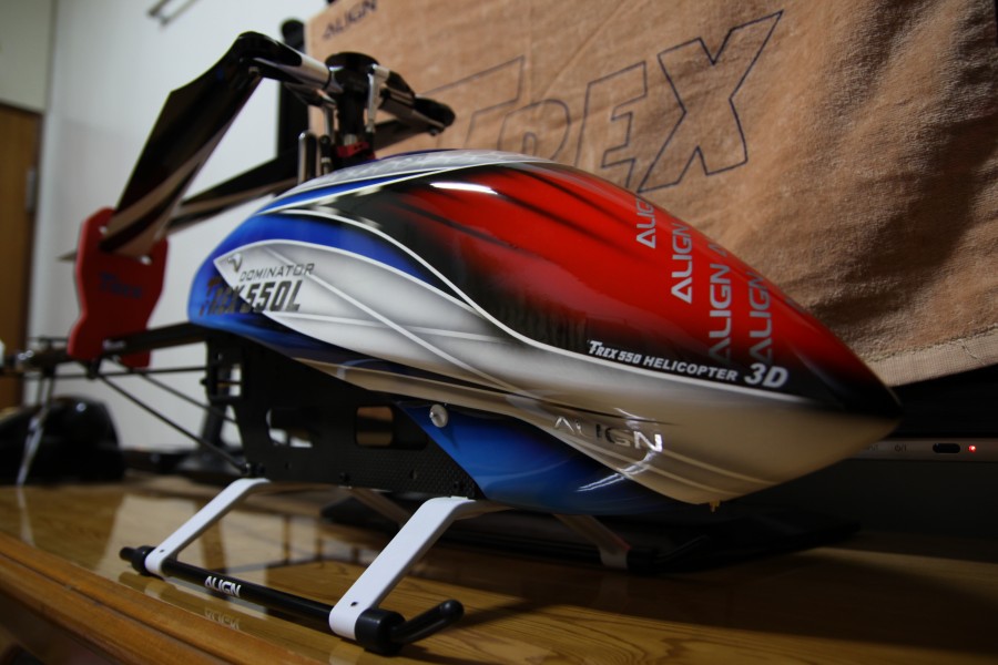

T-REX 550是介於大機型與小機型之間,同時兼具高穩定性與高靈活性,是高階玩家拿來練習與初階玩家選擇進階的熱門機種。現在亞拓結合目前所有前衛新穎的設計,打造出全新一代的T-REX 550L Dominator,性能突破以往,外型搶眼,將再次震撼您的心。
T-REX 550L首次在碳纖維側板上導入複合材質技術,加入電池滑軌與上置式馬達設計,讓電池安裝更簡單與提供最佳保護。採用CCPM直推設計,加上整合式主軸與伺服器固定座,除了方便伺服器安裝外,也讓外觀更突出搶眼。
搭配DFC旋翼頭組,低重心、低阻力具有更直接的動作反應。新型尾旋翼控制組,採兩點固定方式,尾部結構更確實無虛位,讓尾舵性能有更為細膩、精準的控制手感。
動力方面搭配730MX 850KV馬達,且刻上專有 DOMINATOR圖騰字樣,展現出不凡的動力輸出表現。伺服器更是採用最頂級的BL815H、BL855H金屬無刷伺服器,擁有優異的扭力、速度、高效率與高精準度,飛行後的低溫表現,更是經過所有廠機手一致讚許跟認同,且能大幅延伸使用壽命。
最後加上亞拓最新一代Gpro無平衡翼系統,頂級配備一次到位,T-REX 550L Dominator前所未有的進化,是您絕不能錯過的選擇喔!

配備亞拓新一代Gpro無平衡翼系統,搭載更快速度CPU,處理速度提升20倍,加上全新架構的韌體程序,增加性能提升的程式補償,讓Gpro有更快、更細膩的反應,直昇機性能達到巔峰。

<開箱文>史上最強悍550L登場!!
<開箱文>史上最強悍550L登場!! 人們對於飛行的渴望永遠是沒有止境的,入門級的550機種,也能有強悍的性能與競賽級的配置。
550機種一直是從小型直升機過渡到大型700級競賽機的最佳選擇,理由是較大的機體提供更好的辨識度與穩定性;維修與電池等的耗材花費又較700級直升機來的經濟許多,所以550機種是向來許多玩家從450~500級直升機正式跨進大型機種的“過渡”階段選擇。
許多已經擁有700級以上飛行經驗的飛友,心中卻有對550機種的不捨與懷念:適中的機體;相對低廉的維修費用;穩定性…等,但是已經嚐過性能毒藥的700級飛友,對於550的動力與飛控配置是難以滿足的,就在這種又愛又恨的情節下,說550是“過渡”機種其實不為過。
但是!!!!亞拓即將上市的全新550級機種Trex-550L Dominator將徹底改寫“過渡”的宿命!
這架Trex-550L Dominator與前一代550在設計上可以說是完全的改頭換面,也由於結構設計的大幅改變,與前一代共用的零件,剩下尾部結構與旋翼頭部份零件可以通用,但相信Trex-550L Dominator的設計,絕對有足夠理由讓你再次擁有。

4.頂級的電裝配置:新一代Gpro無平衡翼控制系統+DS815/855無刷高壓伺服器,高性能Dominator 系列BL730MX無刷馬達……等。

搭載全新一代GPRO無平衡翼控制系統

最後,無奈颱風來臨,先上幾張室內的美美照
全機高規格電子配備, 與強硬紮實的機身結構設計,相信在飛場,此550L絕對是一頭猛獸與頂級的代表!!
