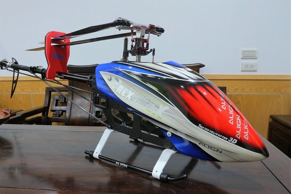

史上最強TREX-550X 設定分享
話說550E等級一直是飛友熱愛的機款~
550E大小適中~空中辨識度又高~有著大型機的穩定性與抗風性~
最新一代550X又進化了~馬達KV值提高到960KV~搭配RCE-BL100A帶風扇電子變速器~
還有只要1顆6S電池就可以擁有不輸700級動力的表現~
550X的進化可不只如此~
輕量化機殼~
輕量化機身~
輕量化接收機座~
輕量化尾管固定座~
輕量化這摸多地方機身結構強度可是不打折喔~
搭配高壓無刷伺服機組~
飛起來感覺像700級動力~450級快速~
T-REX 550X加長尾管~相當於600級大小~前傾機身設計~讓550X看起來更有動感~
動力表現真的要給個讚~以6S定速在85%就相當好飛~
輕量化機殼~比550L機殼輕了近60公克~
RCM-BL730MX 960kv無刷馬達~
高壓無刷全金屬伺服機組~
輕量化尾管夾座組~
550EFL無平衡翼頭組~無虛位的低重心旋翼頭組~
輕量化無底版設計~
RCE-BL100A帶風扇電子變速器~
以下是MICRO BEAST PLUS設定分享~
基本設定~
其中K項螺距只有設到+-11度就很夠用了~
飛行特性設定~
B:控制風格          :藍燈     ~ 由遙控器的END POINT(ATV)調整翻滾速度~
如果是初學者可選紅燈閃爍~運動模式
飛3D可先選籃燈閃爍~極限
如果選籃燈的話遙控器的D/R EXP要設定-15~-25(F牌遙控器)
C:高速飛穩定性    :藍燈      極高
D:尾舵單一致性   :紅燈      普通
E:搖桿死區          :閃紅燈   小
F:反扭力補償       :紫燈      關閉
G:循環反應          :OFF
H:螺距增強          :OFF
I:油門反應           :紫燈     普通
J:緩起動速率        :紅燈 …
