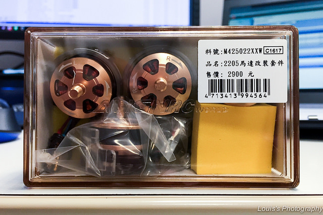

今早收到亞拓寄來的包裹,打開一看,這不就是最夯的2205馬達改裝套件嗎@@",  因為方便紀錄,此篇就一邊換裝一邊拿著手機拍攝。
趕快拿出來跟原有的1806馬達比一下,果然大了一號。而且亞拓很貼心的已把馬達保護套及馬達LED固定板都組裝上好膠了,所以安裝就簡單的多。
