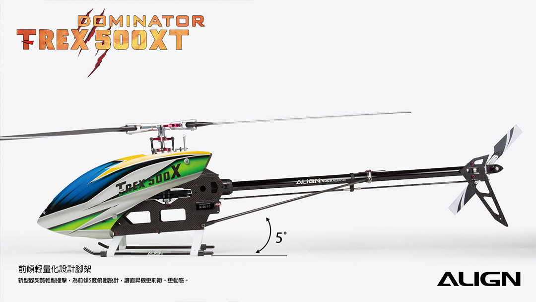

揮別舊款樣式,T-REX 500XT首次使用T-REX 700X樣式的FL無平衡翼頭組,超低重心設計,讓重心更集中有助於3D的飛行,且能有效減低飛行阻力,讓直昇機有更優異的穩定性與操控感,有別以往外觀的前衛設計,亮銀配色加入紅色陽極處理,展現出700級直昇機般的精品質感。機身延續碳纖維側板導入複合材質技術,具備電池滑軌與上置式馬達設計,加大的機身增強片,讓機身視覺上效果更顯著。加上軸傳動設計,有效降低傳動動力耗損,明顯提升動力輸出表現,讓飛行動態更加精準,且有更直接優異的尾舵鎖尾表現。配上新型質輕的耐撞擊腳架,為前傾5度俯衝設計,視覺上更前衛、更動感。

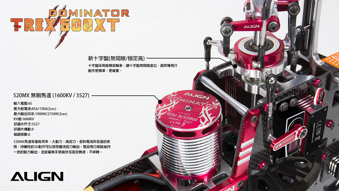

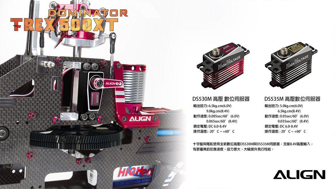

為了搭配470mm主旋翼的使用,馬達使用更全新的520MX(1600KV/3527)馬達動力,比起原本500MX(1600KV/3225)馬達提升20%以上動力,絕對可以感受出充沛的動力。此外,新款RCE-BL80A無刷調速器,優異性能,提供高壓5~8V電壓輸出,且兼容ASBOX調整參數,搭配高壓DS530M/DS535M數位伺服器,具備超高扭力與超快速度反應,讓直昇機飛行動作更快速、更精準、更確實。

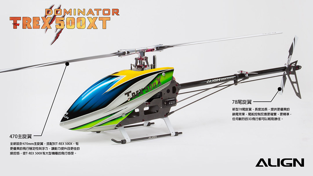

全新設計470mm主旋翼,搭配於T-REX 500X,有更優異的飛行穩定性與浮力,讓動力提升且更佳的操控感,使T-REX 500X有大型機種的飛行感受。

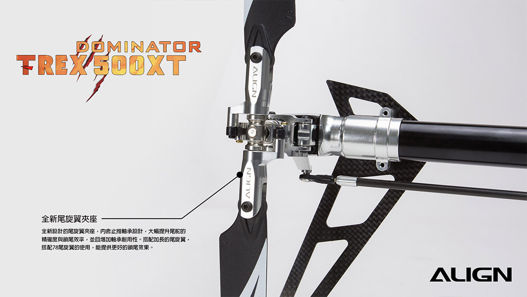

新型78尾旋翼,長度加長,提供更優異的鎖尾效果,尾舵控制反應更確實、更精準,任何劇烈的3D飛行都可以輕鬆勝任。

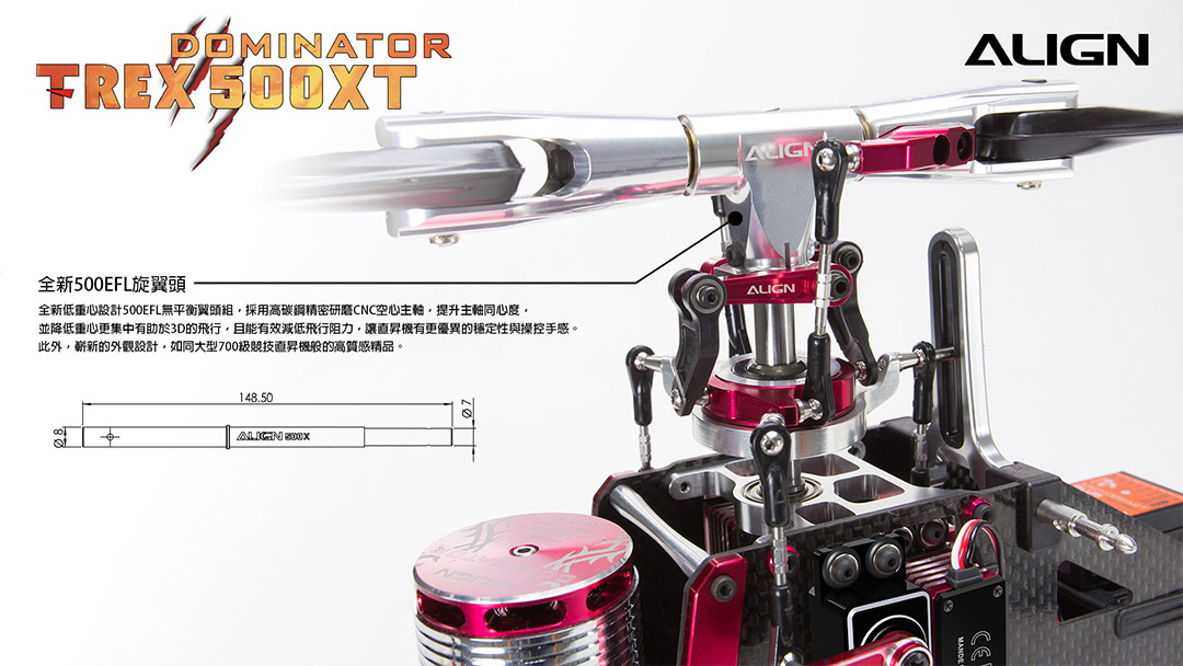

全新低重心設計500EFL無平衡翼頭組,採用高碳鋼精密研磨CNC空心主軸,提升主軸同心度,並降低重心更集中有助於3D的飛行,且能有效減低飛行阻力,讓直昇機有更優異的穩定性與操控手感。此外,嶄新的外觀設計,如同大型700級競技直昇機般的高質感精品。
十字盤採用高精密軸承,讓十字盤無間隙虛位,直昇機飛行動作更精準、更確實。
520MX(1600KV/3527)馬達有著高效率、大動力、高扭力、低耗電流與低溫的表現,持續性的3D動作可以感受豐沛扭力輸出,整段飛行都能維持一致的動力輸出,主旋翼幾乎是維持在固定轉速,不掉轉。

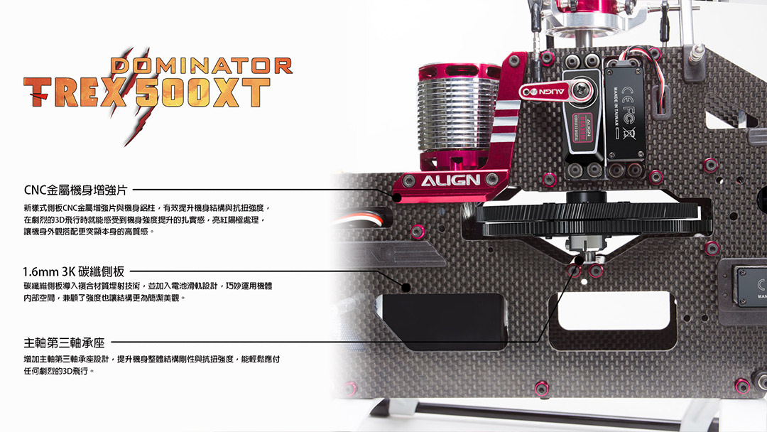

新樣式側板CNC金屬增強片與機身鋁柱,有效提升機身結構與抗扭強度,在劇烈的3D飛行時就能感受到機身強度提升的扎實感,亮紅陽極處理,讓機身外觀搭配更突顯本身的高質感。
碳纖維側板導入複合材質埋射技術,並加入電池滑軌設計,巧妙運用機體內部空間,兼顧了強度也讓結構更為簡潔美觀。
增加主軸第三軸承座設計,提升機身整體結構剛性與抗扭強度,能輕鬆應付任何劇烈的3D飛行。

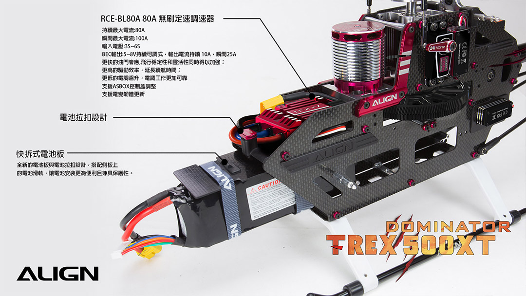

全新的無刷定速調速器內置可編程BEC電壓設定,持續輸出電流10A以上,瞬間輸出電流提升至25A,提供充沛的動力,讓每個動作都精準到位。另外採用高性能32位元M4 ARM核心,優異的定速性能,讓任何飛手都能展現完美的飛行。
電池板與電池拉扣設計,搭配側板上的電池滑軌,讓電池安裝更為便利且兼具保護性。
十字盤與尾舵使用全新數位高壓DS530M與DS535M伺服器,支援8.4V高壓輸入,有更優異的反應速度、扭力更大,大幅提升飛行性能。

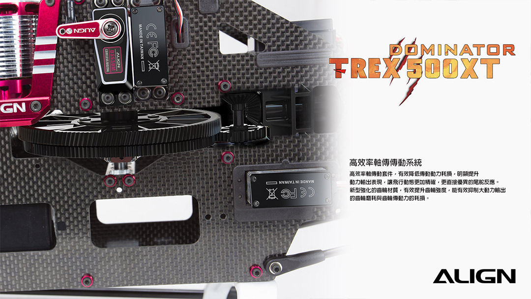

有效降低傳動動力耗損,明顯提升動力輸出表現,讓飛行動態更加精確,更直接優異的尾舵反應。新型強化的齒輪材質,有效提升齒輪強度,能有效抑制大動力輸出的齒輪磨耗與齒輪傳動力的耗損。

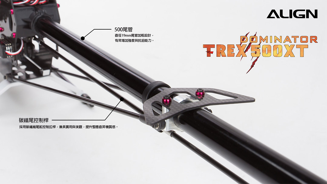

直徑19mm尾管加粗設計,有效增加強度與抗扭能力。
採用碳纖維尾舵控制拉桿,兼具實用與美觀,提升整體直昇機質感。

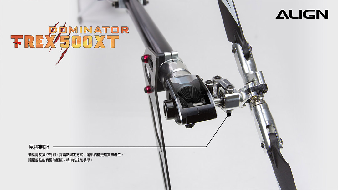

全新設計的尾旋翼夾座,內含止推軸承設計,大幅提升尾舵的精確度與鎖尾效率,並且增加軸承耐用性。搭配加長的尾旋翼,搭配78尾旋翼的使用,能提供更好的鎖尾效果。
