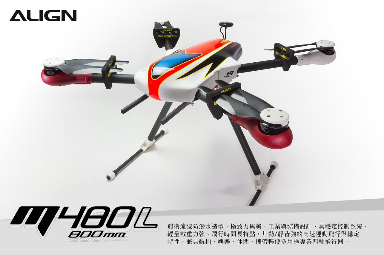

即將登場 M480產品特點細部資訊!!!首發!
自從亞拓推出專業型空拍直昇機-T-REX 800E 空拍機,跨足專業航拍領域,在這方面不斷地追求進步與創新,且在T-REX800E空拍機得到台灣精品獎最高榮譽金質獎的肯定下,亞拓研發團隊將技術與經驗投注在全新的航拍載具上,研發出最新 具娛樂 休閒 輕便入門的多軸飛行器, 兼具航拍-M480(四軸,軸距800mm)與M690(六軸,軸距900mm),與高穩定三軸無刷雲台-G2與G3。

近期隆重登場!!! 亞拓M480 & M690多軸直昇機, 搶鮮曝光!
經過一年時間, 亞拓自製研發"全裝備"M480 & M690多軸直昇機, 終於要與大家見面 !
極致力與美工業/結構設計
前衛流線防潑水造型 M480與M690 採共用機身結構設計,具穩定輕量載重力強 飛行時間長特點 , 因應飛行需求,M480四軸可以輕易轉變成M690六軸,另外,軸管可快速收折設計,減小體積方便攜帶。高質感全金屬自動收腳架,讓相機拍攝零死角。動力採用亞拓的馬達核心技術,馬達具備高扭力、高效率、省電優點,搭配多功能無刷調速器,具備高亮度LED方便飛行辨識,與低電壓警示功能。智慧型整合式的電源管理系統-PCU,將電源做有效分配管理,只需要安裝一顆電池就可將電源分配給馬達、飛控、雲台、收腳、回傳系統…等等,精簡電池的使用數量,不僅讓整體配備更簡單清爽,還可以透過電池背蓋了解電池電量,飛行前只要長按開機鈕3秒就可以開機,當降落閒置5分鐘,系統會自動關閉電源,避免電池長時間過放,有效提升電池壽命兼具安全性。高端穩定控制系統承襲亞拓APS直昇機自動駕駛系統,全新的APS-M多軸自動駕駛系統,性能與功能上更為提升,採用高精度感應元件與先進的演算法程式控制,發揮出高穩定性、多功能、高可靠度的性能。APS-M可支援四軸、六軸、八軸飛行器使用,具備多種飛行模式:手動、姿態、GPS(角度)、GPS(速度)、智能。另外,也能由APS-M自動駕駛巡航(地面站)、指令自動返航(GO HOME)、訊號失控或電池低電壓時自動反航,並且提供OSD飛行資訊輸出等功能。安裝簡單、設定容易,支援PC電腦界面調整,且可透過藍牙使用iOS與Android系統手機/平板裝置調整,並提供完善的程式升級服務。
精緻細膩全方位攝影
全新的G2與G3三軸無刷雲台,採用高扭力無刷馬達與具備優異演算能力的控制系統,讓亞拓G2與G3三軸無刷雲台擁有超高精準度、高穩定性、高兼容度優點。G2雲台可搭載GOPRO運動攝影機與亞拓運動攝影機,G3雲台可搭載GH4、5D、Blackmagic、各廠牌單眼相機,安裝簡單、設定容易,透過操作界面選對攝影機搭配,雲台就可以展現完美的性能,輕鬆拍出完美作品。G2與G3雲台內建支援衛星天線遙控器控制、多種操控模式、拍照、影像輸出…等功能。
亞拓M480與M690集眾多創新設計於一身,且為玩家規劃完整電控系統配備,讓玩家可以輕易地入門多軸飛行與空中攝影領域。
