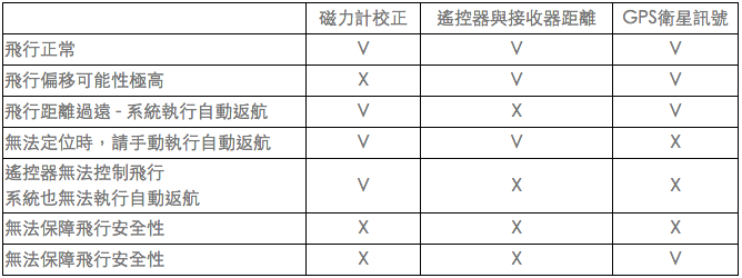

飛行前請務必確定以下3項重點,如果有其中一項不確實就有可以導致多軸機飛行失誤。
1. 磁力計校正 –
請務必於每次飛行前執行磁力計校正。確保每趟飛行過程定位的準確性,避免造成多軸機於飛行過程中失去定位、飄移或飛偏造成飛行失誤。
2. 遙控器與接收器接收距離測試 –
飛行時須特別注意飛行距離範圍確保遙控器與接收器可接收範圍,以確保飛行安全。
3. GPS衛星收訊 –
每趟飛行前請務必確認GPS已經完成定位才能起飛。但過程中衛星訊號仍會受遮蔽物干擾、氣候因素…等影響,因此飛行過程中須注意GPS衛星訊號是否正常。
多軸機的飛行指令主要來自遙控器的操控,GPS功能輔佐定位飛行。
