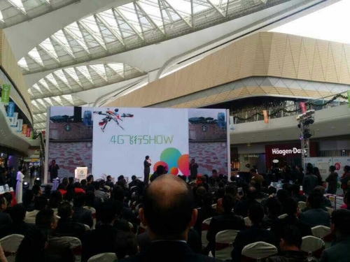

設備:亞拓M480L四旋翼無人航拍飛機+G3 GH GH4雲台+尼康單反D3300配套頭18-55mm。
時間:2014年12月04日傍晚。
背景:航拍中國移動 4G 商用一周年慶典,作為現場活動的一個節目,把一部Iphone 6固定在雲臺上,
其攝像頭拍攝畫面即時通過4G網路傳輸至現場大螢幕,並從室外一直飛入室內現場上空。
姿態模式非常穩定,效果完美,客戶大贊。特別是聽說飛入現場那一刻全場的激動,好開心!
結束後,匆匆忙忙把手機取下,換上鏡頭,來不及細調雲台平衡就上天。飛機和雲台表現令人滿意。
感想:我感覺,有抖動的話,多是操作原因造成的,畢竟航拍還是要技術的,不是飛起來就是航拍。
本次航拍使用了新的FUTABA遙控,手感不一樣,影響了我的發揮,遙控器非常靈敏,
手指有點細微動作,就會傳達給飛機,飛機一反應,畫面就跟著有細小運動,所以操作的基本功一定要過關。
亞拓雲台確實相容性非常棒。因為手機太輕,單獨固定在雲台前也無法平衡,所以單反相機沒取下來,起到平衡作用。
現場活動結束後,天快黑了,所以馬上換上鏡頭就起飛,平衡並沒有調好,剛好測試它的控制能力,結果令人滿意。
當然了,並非鼓勵大家不去細調,調得好,畫面肯定更穩定順暢,更精彩。另一方面,這對拍攝照片的攝影師來說,就是個大喜訊,
他們不是拍視頻,不要求運動過程中均勻順暢,更不怕果凍,因此可以偷懶,不去細調雲台,在拍攝現場可以臨時更換相機和鏡頭,得到更多拍攝精彩照片的機會。
飛到人群上空確實要十分謹慎,而且是從室外直接飛入室內,氣流情況複雜。
之前一天在海邊4級風測試了姿態模式,非常穩定,容易控制,所以非常有信心。
試想一下,如果失控,那客戶的臉就丟盡了。亞拓品質,值得信賴。
現場大螢幕還打出了M480L的大幅靚照,它也成了活動的明星。
效果請大家鑒定。
