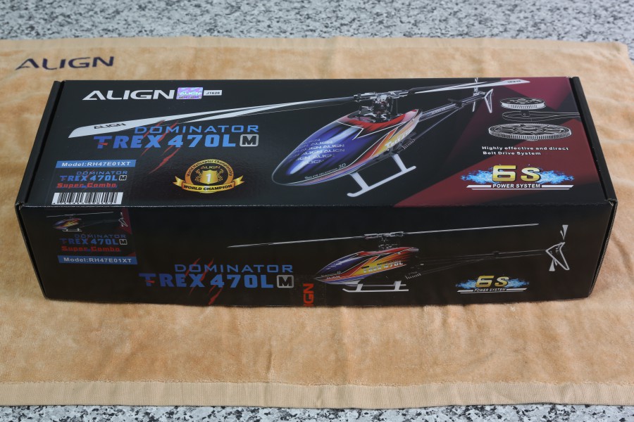

470L採用470ELF無平衡翼頭組,低重心設計,更有助於3D飛行,其中採用主軸6mm與橫軸5mm大幅增強強度與耐用性,更創新可調式皮帶導輪設計,很簡單透過鬆開螺絲即可調整皮帶緊度,完全解決皮帶使用一段時間後延展的問題,讓飛行狀況可隨時保持最佳!以下就來分享組裝的過程供飛友們參考!
首先產品的外包裝及內部擺放的位置!
內包裝分別分成三部分:機身組,尾管及大槳,電裝組。
