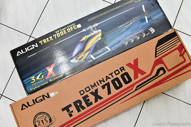

力與美的極致表現-Align 700X 到港及組裝前準備事項
早上到公司,前台就通知說有我的大件包裹?心想有什麼包裹會寄到公司?@@",這不是最新剛推出的700X嗎?
這架700X讓我印象最深刻的就是二段式分離式機身以及使用DFC主軸的FL旋翼頭組。我到現在還記得四年前 700E DFC昇空時的感動,原來這才叫直昇機啊!優異的浮力,4.73的尾傳比讓鎖尾很有效率,拉昇時感覺比450還輕盈,動起來比450還迅速@@"。而手上這架700E DFC四年來也歷經多次的改裝,

而,這麼完美的700X在組裝前,當然要先欣賞它每件有如藝術品般的零配件,細細體會亞拓在各方面細節用心的設計。外盒包裝跟四年前不同了,現在的包裝走極簡風,質樸的外盒有種低調的奢華,在質樸外盒下卻藏有猛獸般的動力。
打開盒一看,映入眼簾最大的盒子就是放有機罩的盒子。
