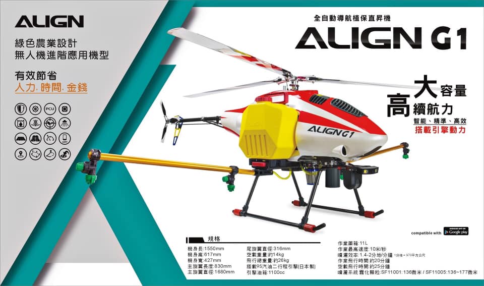

亚拓ALIGN G1全自动卫星导航植保直升机,搭载引擎动力,动力系统为60cc二行程引擎,此高性能日制引擎被认定为农业运用的领导者,其中可靠性和可用性是最关键的属性。特别搭配三旋翼头组提供更优异的飞行稳定性,搭配低重心设计,有助于更集中减低飞行阻力,有效提升飞行浮力与操控上有更精准控制。
高续航力、高载重能力。标准备配两个5.5公升药箱。便捷的插拔式药箱设计,5秒钟快速完成抽换作业。标配两款精密耐磨扇形喷嘴,依农作物与药剂的不同更换喷嘴,调整流量和雾化效果。
搭载毫米波雷达,可精准地随地形坡度定高、稳定喷洒。双卫星定位模块 (GPS+GLONASS / GPS+BDS),搭配P2 PCU智能型电源管理系统,有效地为飞行机电源及讯号整合分配。搭载高亮度LED探照头灯,可执行夜间作业提高工作效能。
搭载AP2高效能智能飞控系统,具备姿态、GPS、智能、飞行模式;智能航线断点记忆功能,能一键返回记忆点继续执行作业。透过APP实现自主航线规划及飞行,只需轻点屏幕,就能轻松规划复杂航线任务;透过亚拓高整合地面站系统,有效管理飞行作业、飞行任务,监控飞行状态,提高安全、便捷的植保作业质量。

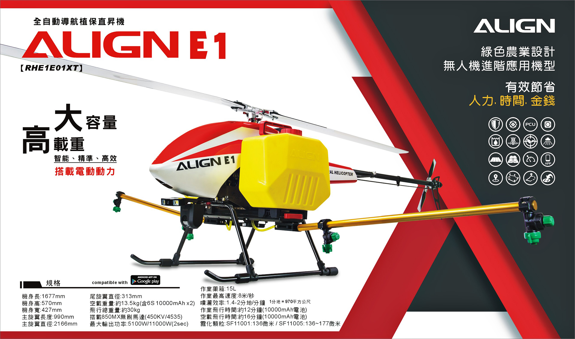

亚拓DEMETER E1全自动卫星导航植保直升机,是专为绿色农业设计而生的无人机进阶应用机型,每分钟作业面积达1.4 ~ 2分地,相较于人工喷洒30分钟约1分地 ,大幅提升喷洒效率60倍以上。以『直升机』为载具,除了载重力、续航力、抗风性,优于多轴机之外,更利用直升机双叶螺旋桨特性,在运转时所产生强大的下推气流,做精确的投药,降低农药喷洒过程中的损失,并均匀喷洒到农作物的根部及叶面背部。
整机采用复合材质技术打造而成,轻量化3K碳纤机身坚固耐用;具备防泼水、抗氧化、抗腐蚀,耐污防尘多功能保护。流体力学的钢性结构设计,成就了创新巧思的极致工艺。具高载重能力,标准备配两个7.5公升药箱;便捷安全的插拔式药箱设计,5秒钟快速完成抽换作业,减少人员与药剂接触的机会。同时标配两款精密耐磨扇形喷嘴,可依农作物与药剂的不同更换喷嘴,调整流量和雾化效果。
DEMETER E1搭载尖端地形探测毫米波雷达,能精准的随地形坡度定高稳定喷洒。双卫星定位模块,可接收GPS全球定位系统、GLONASS苏联卫星定位系统;或选择GPS全球定位系统、COMPASS北斗卫星导航系统,补足各系统在时间、频率、偏移的原始限制,让卫星讯号在接收时更稳定精准、定位更快速。搭配P2 PCU智能型电源管理系统,能有效的为飞行机电源以及讯号整合分配,做好最可靠安全的管理运用。
亚拓AP2高效能智能飞控系统,内建ARM Cortex-M4 32bit 高阶处理器 180MHz,具备姿态、GPS、智能、手动飞行模式;智能头向、智能无头模式;智能航线断点记忆功能,能一键返回记忆点继续执行作业。使用平版APP简易的标记农田外圈,即运算出最佳行进路线,可编辑飞行路径、定高、定位以及安全保护装置;透过亚拓高整合地面站系统,实现自主航线规划及飞行,有效管理飞行作业,监控飞行状态、管理飞行任务、记录飞行轨迹,以及远程监控,节省施作人力和时间,提高作业质量,提供安全便捷的植保作业。
DEMETERE1 药剂喷洒为每分钟1.4 ~2分地,而1人平均工作量为每半小时1分地喷洒面积。有效减省农作人力、时间与金钱。符合流体力学的机身结构设计,搭配人性化的自动驾驶系统,操控者并不需要专精的飞行技术,简易操作或透过APP来实现智能飞行与自动喷洒作业,轻松完成任务。
整机采用多种复合材质技术,拥有优越的抗氧化、防锈与抗腐蚀,提高机体耐用性,降低腐蚀性液体侵入与在恶劣环境下有绝佳的防护效果。全新的机身设计,采用3K碳纤材质,轻量化、坚固耐用,钢性机械结构,钢强、精准的极致完美工艺。防泼水设计,有效防泼水、防刮、防尘、耐脏,多功能保护。
850MX马达转子皆经过特殊平衡校正,并采用新型鼓风式后盖设计,提供强大的散热气流,搭配严密的调校与轻量化设计,有着高效率、大动力、高扭力、低耗电流与低温的表现,可以明显感受丰沛扭力输出,整段飞行都能维持一致的动力,让主旋翼几乎是维持在固定转速,不掉转。
可透过APP了解机体温度,随时监控确保执行作业时温度的控管。当温度持续上升,温控保护系统会自动启动风扇促进散热;当作业停止时,风扇会持续怠转至温度下降,自动关闭风扇,以保护马达、电变及零组件安全。
12S主电源开关模块,控制12S电池与ESC调速器之间的电源启闭,同时提供及时主电源电压与电流信息。RCE-BL200A无刷调速器配备原装进口高质量HV MOSFET(高压功率管),具备极强的耐流能力,确保电调在大负荷工作条件下仍然坚持如盘石。整形外壳完全由铝合金制造,“三明治”式堆栈型散热架构,使电调内部各块电路板双面的器件均可迅速将热量导至外壳,具有最佳的散热效果,让电调工作更加稳定。
电源控制面板位于舱体上方,容易判读灯号状态。一体式舱体设计,将AP2飞控、P2 PCU电控、接收机控制组件收纳到舱盒内,隔绝外界尘土与水气。
亚拓AP2高效能智能飞控系统内建 ARM Cortex-M4 32bit 高阶处理器 180MHz,具备多种飞行模式(姿态、GPS、智能、手动)、自动返航与失控保护返航、低电压保护(闪灯警示与自动返航)、OSD讯号输出、云台控制,能自动规划飞行路径,并定高、定位,可藉由地面站及喷洒系统实时监控药剂喷洒状态,达到定量喷洒、容量侦测等功能,提供安全便捷的植保作业。
高整合式的P2 PCU智能型电源管理系统,能将电源有效地分配给马达/引擎CDI、飞控、DV、侦测系统、喷洒系统、回传系统…等等。
双频定位系统,可选择GPS+GLONASS,或是GPS+BDS,可有效补足各系统在时间、频率、漂移偏移的原始限制,让卫星讯号在接收时更稳定、精准、定位更快速。
采用插拔药箱设计,5秒钟快速完成药箱抽换作业,便捷、安全快速更换,减少操作人员与药剂接触的机会。 DEMETER E1具备高载重能力,标准备配2个7.5公升药箱,每分钟作业1.4~2分地,有效节省人力及作业时间。 内置流量管制系统,当2个药箱填入药剂量不均时,将透过流量控制盒均匀的将药剂从左右两侧输出。
搭载可调式90度摄像头、130度视角,实时回传影像,眼见为凭,有利于掌握作业进度与喷洒状况。可透过子母画面切换监控、控制拍照/录像功能。透过FPV 摄像头,植保机可实现更精确农喷范围规划,飞手通过FPV 回传的实景图像,更精确的标记农田范围,省去了以往所需的人工步行或 A/B 点作业旗手,作业规划更为省时。搭载高亮度LED探照头灯,为夜间植保作业带来更棒的亮度与视野,同时提高作业的安全性。
A13GST外观符合人体工学设计,有舒适握感与精准灵敏游戏杆控制,内在是完美整合性高全新遥控系统,而它就是为了高端专业产品而量身打造。可透过简易按键控制飞行器多项功能,而提升操控效率。 支持APP调整遥控器参数以及自定义按钮模式,让飞行器保持最佳理想状态。采用双频发射系统,搭配高增益天线,有效大幅提升抗干扰能力及画面质量。
两款扇形喷嘴,可根据不同的药剂与需求更换,调整流量和雾化效果。喷嘴头采用精密耐磨损设计,能长时间保持高效喷洒。灵活调整流量和雾化效果,可以根据不同的操作需要选择高效模式和强力喷涂模式。标配的扇形喷嘴,精密耐磨损,能长时间保持高效喷洒效果。全机搭载4个喷头,针对不同的农作物和药剂能实施合适的喷洒方案。
透过变量喷洒技术,精确控制喷头流量,实现亩用药量恒定,让药剂能均匀喷洒到农田上,而达到最小载药量,最大喷洒面积。单旋翼无人机旋翼相对较长,飞行中产生强大的下旋气流,将药液直接压送作用于作物的各个层面,药剂随气流可深入到农作物的根部,叶子的背面,能使害虫无处可逃,环保安全。
透过毫米波侦测地形高度,让植保机在不同高低起伏的地形,提前调整高度定高,维持固定高度执行喷洒作业,确保药量均匀喷洒于作物上。
能透过亚拓高整合地面站系统简易利用标记农田外圈与障碍物标记后,由智能运算出最佳行进路线,可设定喷洒速度、飞行速度、路径点高度、间距、以及头向模式。当您为每个区域设置液体量时,飞行机将为您计算剩余参数,自动运算此趟任务飞行时间,及飞行距离,从而提高方便性。如有建筑或是其他物体,设定障碍物标记,让植保机避开此区块喷洒作业。
DEMETER E1具备航线断点智能记忆功能, 无药时可自动记忆坐标点,添加药剂后可一键返回记忆点继续喷洒作业,保障植保作业的连续性。
提供两种飞行模式(头向与无头),有利于在智能作业中达到定速、定高飞行,以最有效率喷洒方式,达到作物都能得到均匀的喷洒,高效作业的同时做到节约药剂量,防止土壤受流失药剂的污染。
透过APP实现自主航线规划及飞行。 拥有直观简易的操作画面,只需轻点屏幕,就能轻松规划复杂航线任务,全自动化区域喷洒,用最短时间达到最大喷洒面积,大幅提升效率以及收成产能。
显示飞行航道、飞行轨迹,记录起飞、飞行中以及降落时所有飞行信息,如飞行距离、飞行时间、速度、高度、电压、电流…等等。纪录每次任务地点、时间、面积、喷洒流量与路径。当下次执行同任务时,可免去规划喷洒路径即可执行项目,让工作更加简单。纪录每次任务详细内容:地点、时间、面积、喷洒流量、用药、农作物类型….等。在喷洒作业管理将更加有效和控管,也能避免重复喷洒。
当执行任何指令动作时,会发出语音提醒,另外再侦测到飞行机有任何异常状况时,更会立即发出语音警报 (可藉由APP接口设定开启或关闭语音功能,以及音量控制)。安全警示提醒功能,具备低电压告、动力(油量)警告、卫星数低于10颗警告。
