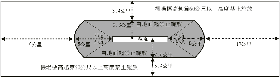

答:(一)機場四周禁止施放有礙飛航安全物體之距離範圍,係以機場跑道兩端中心點為圓心,半徑5公里向外左右各35度所劃之弧與以機場跑道中心線左右兩側各2.6公里之區域所連線範圍,形狀略像一個橢圓形。
(二)前項連線範圍外,自跑道兩端中心點延伸5公里處向外延伸10公里及由跑道中心線向兩側延伸2.6公里處向外延伸3.4公里形成之四邊形範圍內,自機場標高起算之60公尺以上高度,禁止施放有礙飛航安全物體,形狀為一個大長方形。
(三)上述管制範圍請詳下述示意圖,在橢圓形區域內,自地面起完全禁止施放有礙飛航安全物體;在大長方形區域內,當地機場標高起算60公尺以上禁止施放有礙飛航安全物體。
機場四周禁止施放有礙飛航安全物體距離範圍示意圖
