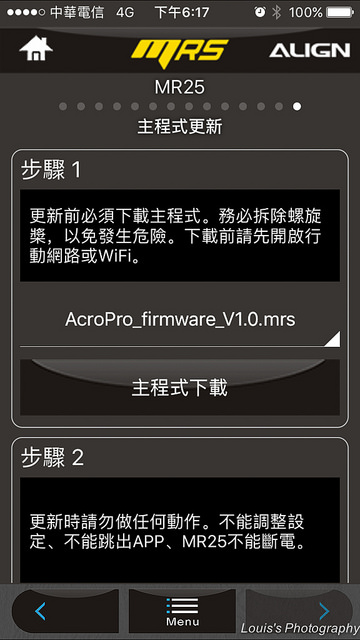

空中舞動的精靈 – MR25P更新ACRO Pro 競技模式v1.0
亞拓剛釋出了MR25/25X的更新,其中特別的地方是有多提供一ACRO Pro 競技模式,在這模式下據亞拓表示會把運算速度提高三倍@@"。三倍!那還等什麼,就趕快來更新試機。
在昇及至 2.0App後,可以看到在更新功能裡會多一個ACRO Pro v1.0的韌體。也就是 v2.0跟ACRO Pro v1.0 你要擇其一來更新。個人最喜歡這更新功能,而且從更新到設定完全用不到電腦,只要用APP就可完全搞定。
當重新開機後,系統會提示在ACRO Pro競技模式下,相機、雲台、OSD和姿態模式會關閉。
在進到系統首頁上方會提示你,目前是使用 ACRO Pro 競技模式。
而在做遙控器通道設定時,可以看到只剩下馬達解鎖功能及飛行模式功能而己,而飛行模式也只有一般跟運動可選擇。其他功能在ACRO Pro競技模式下都已取消。
而在感度方面也只有手動模式,同時感度補償(TPA)功能也取消了。
但可以針對升降、副翼及尾舵的PID分別進行微調。
剩下的就按原來的方式設定,同時也要記得再校正一次BLHELI油門。昨天MR25P在機身上才換裝短軸管,今天又更新新版ACRO Pro競技模式,真期待短軸管加上 ACRO Pro競技模式在MR25P上的表現。但更新完才是痛苦的開始,因為台北天氣不好無法試機,實在叫人手癢啊。…
