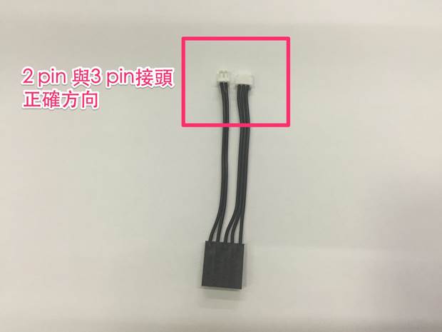

如果遇到APP无法设定DV或遥控录影,有可能2 pin Tx/Rx接头方向错了!组装时需要注意一下2 pin Tx/Rx接头的方向,正确方向如附件照片。 Tx/Rx方向相反只会让DV无法遥控控制与APP设定,不会有其他影响,如遇到类似问题可以先检查2 pin Tx/Rx接头。
